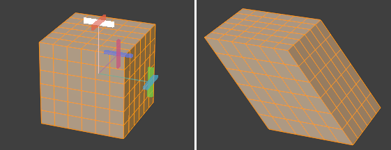

Configureu un punt de pivot i opcionalment una orientació de transformació. Escolliu un eix del flòstic que coincideixi amb la direcció per sobre/per sota que es desitgi (que determina quant s’ha d’estrebar cada vèrtex). Finalment, arrossegueu la nansa que es correspongui amb la direcció «horitzontal» desitjada (dins la qual s’han de moure els vèrtexs).
../../../../../_images/modeling_meshes_editing_mesh_transform_shear_tool.png
Ús de l’eina Esqueixar.
