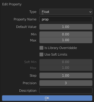

Menú emergent d’edició de Propietats a mida.¶
Les propietats a mida es poden editar utilitzant el plafó disponible per als tipus de dades que ho admeten. L’edició de propietats permet configurar coses com els valors predeterminats, els intervals i fins i tot afegir pistes de funcionament fetes expressament.
- Tipus
El tipus de dades de la propietat; els diferents tipus de dades només poden tenir propietats de dades específiques.

- Valor per defecte
Consigna el valor per defecte de la propietat utilitzada per l’operador Restablir valor per defecte.
