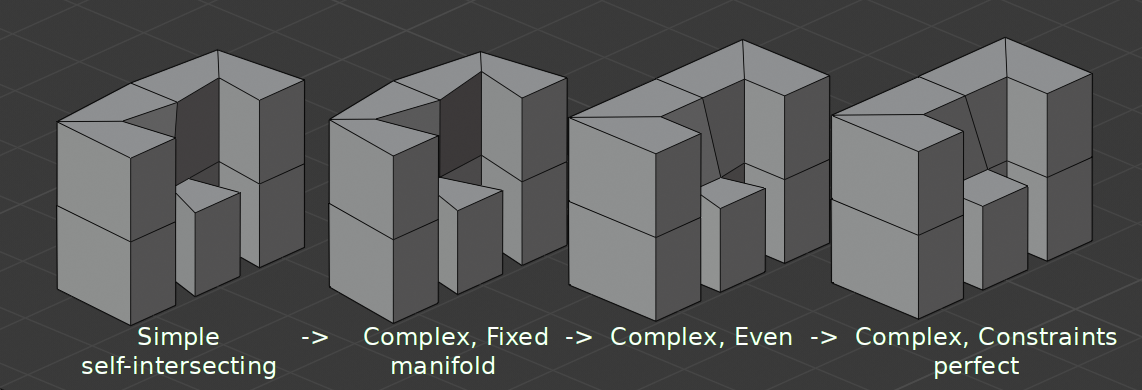

Mode gruix Mode complex
Tria el tipus de gestió del gruix (resolutor de gruix).
../../../_images/modeling_modifiers_generate_solidify_thickness-mode.png
Diferents opcions de gruix en una malla no polivalent.
Fixat -ada:
Similar a Mode senzill sense Gruix regular. Els nous vèrtexs queden sempre a una distància fixa dels antics.
Uniforme:
Similar a Mode senzill amb Gruix regular i Normals d’alta qualitat. S’ajusta per cantells aguts, però pot no funcionar sempre quan s’ajunten més de tres cares.
Restriccions:
Es tracta d’un model més avançat per intentar obtenir sempre el gruix òptim arreu. Fins a tres cares sempre està garantit que troba una solució òptima.

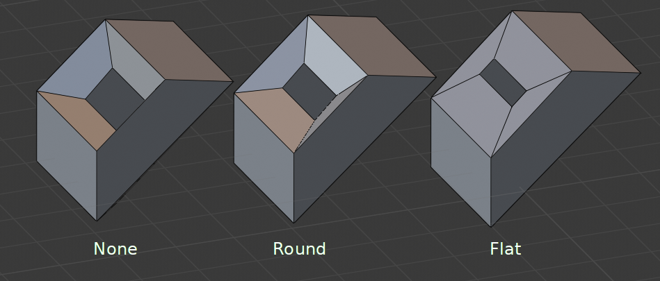

Límit Mode complex
Tria el tipus de límit que més s’adapti al model.
../../../_images/modeling_modifiers_generate_solidify_boundary-shape.png
Diferents opcions de límit amb un matCap.
No-cap:
No s’aplica cap pal·liatiu de límit. Els resultats són estables.
Arrodonit:
Ajusta el límit amb relació a una obertura que mira endins (com qui fa un forat en un ou).
Pla -ana:
Ajusta el límit amb relació a una obertura planar perquè quedi aplanada (com una esfera tallada).

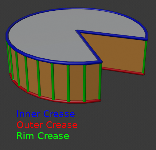

Dades d’arestes
Interior Mode senzill
Defineix un cairat per les arestes interiors.
Exterior Mode senzill
Defineix un Cairat per les arestes exteriors.
Bastiment Mode senzill
Defineix un cairat per la vorada.
Bisellar convex
El pes de bisellat que es pretén afegir a les arestes exteriors.
../../../_images/modeling_modifiers_generate_solidify_rims.png
Arestes que es marcaran com a caires.

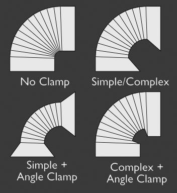

Retenció de gruix
Retenció
Un valor (entre 0 i 2) per a retenir els desplaçaments a fi d’evitar autointerseccions. La quantitat ve determinada per la longitud de l’aresta adjacent més curta.
../../../_images/modeling_modifiers_generate_solidify_clamp.png
Retenció de desplaçament.
Retenció angular
Si s’habilita, la retenció també tindrà en compte els angles de la geometria, no només les longituds.
