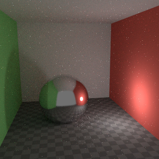

../../../_images/render_cycles_optimizations_reducing-noise_reference.jpg
Paràmetres predefinits.
../../../_images/render_cycles_optimizations_reducing-noise_no-caustics.jpg
Càustica inhabilitada.
../../../_images/render_cycles_optimizations_reducing-noise_filter-glossy.jpg
Filtrar reflexos major que zero.
En tot cas, l’ús de Sense càustica ocasionarà una pèrdua de llum; i encara no resol el cas en què un reflex setinat contrastat es surti a com un reflex setinat suau. Hi ha una opció de Filtrar reflexos per reduir el soroll en aquests casos a costa de la precisió. Això desdibuixarà el reflex setinat contrastat per a fer-lo més fàcil de trobar, tot incrementant la Rugositat de l’aspector.
Les imatges anteriors mostren la configuració predeterminada, sense càustica, i filtrar reflexos posat a 1,0.

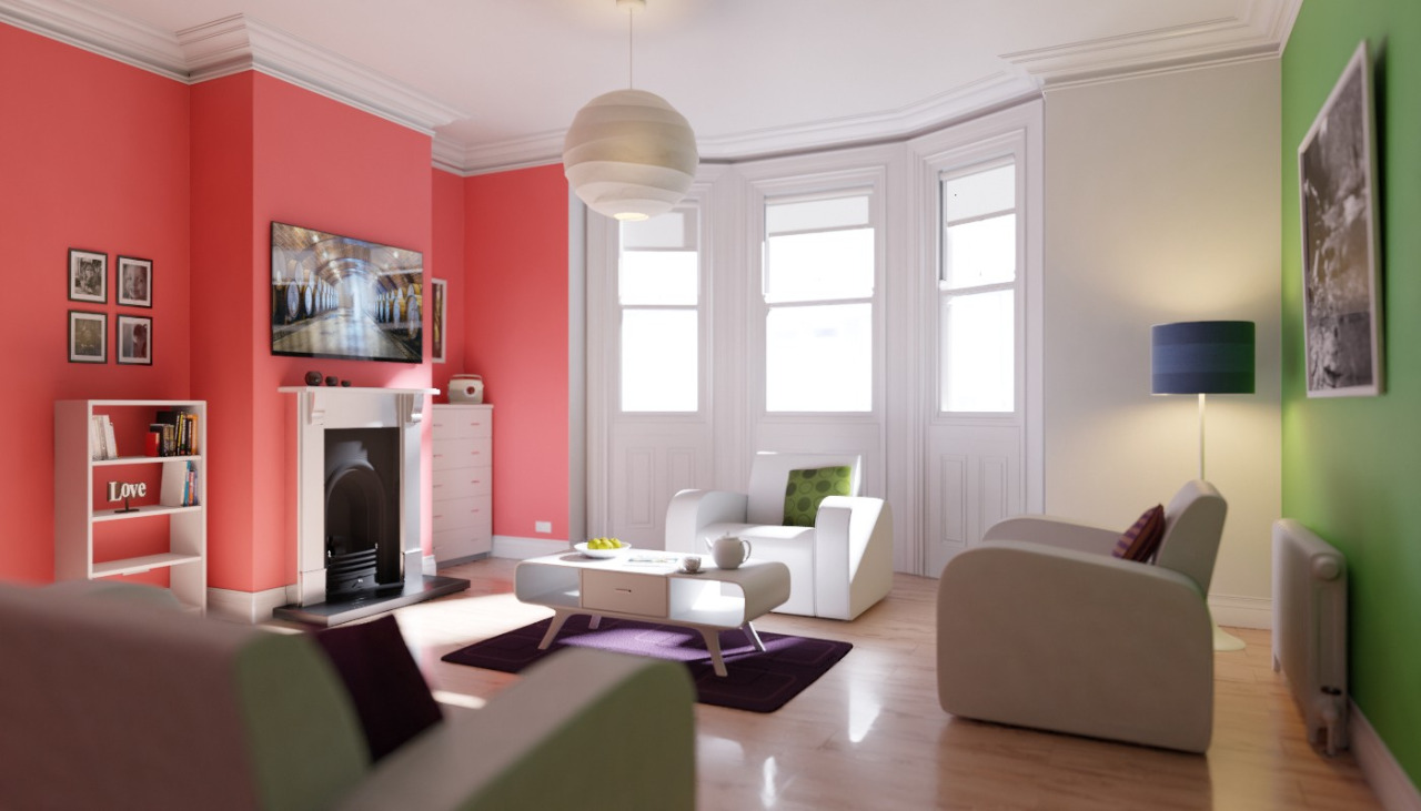

Quan es revela una escena interior amb llum diürna en la qual la major part de la llum entra per una obertura de finestra o porta, és difícil que l’integrador trobi el seu camí. Per a solucionar-ho, utilitzeu els Portals de llum. Llavors haureu de modificar-ne la forma perquè coincideixi amb la de l’obertura que esteu intentant omplir.
../../../_images/render_cycles_light-settings_portals2.jpg
../../../_images/render_cycles_light-settings_portals.jpg
