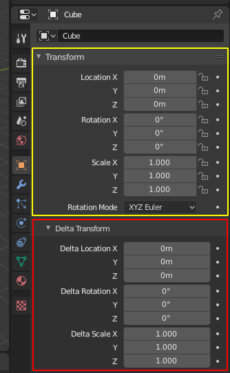

Plafons
../../_images/interface_window-system_tabs-panels_panels.png
Plafons a Propietats.
Un plafó està ressaltat en groc i un subplafó en vermell.
La unitat organitzativa més petita de la interfície d’usuària és el plafó. La capçalera del plafó mostra el títol del plafó. Sempre està visible. Alguns plafons també inclouen subplafons.
