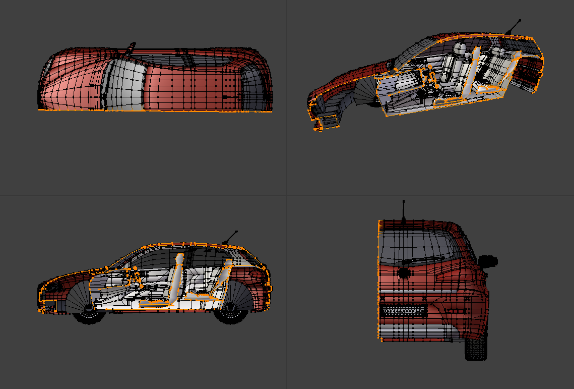

Exemples
../../../../_images/modeling_meshes_editing_mesh_bisect_example.png
Exemple d’ús ordinari de la bisecció.
