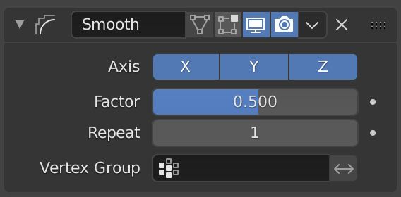

../../../_images/modeling_modifiers_deform_smooth_panel.png
El modificador Suavitzar.
Eix
Habilita/deshabilita el modificador en les direccions dels eixos X, Y i/o Z.
Factor
Controla la quantitat de suavitzat. Els valors més alts augmentaran l’efecte.
Els valors fora de l’interval esperat (per sobre d’1,0 o per sota de 0,0) distorsionaran la malla.
Repetició
El nombre d’iteracions de suavitzat, equivalent a executar l’eina Suavitzar diverses vegades.
Grup de vèrtexs
Si està posat, restringeix l’efecte de manera exclusiva als vèrtexs del grup de vèrtexs. Permet un suavitzat selectiu en temps real a partir del pintat de pesos de vèrtex.
Invertir
Inverteix la influència del grup de vèrtexs seleccionat, el que significa que el grup ara representa vèrtexs que no seran deformats pel modificador.
El paràmetre inverteix els valors dels pesos del grup.
