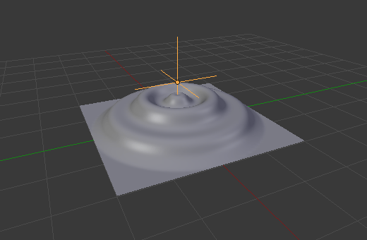

../../../_images/modeling_modifiers_deform_warp_example.png
Un modificador Aberració aplicat a una malla de graella.
Aquest modificador és una mica difícil d’entendre d’entrada. Requereix dos punts, especificats pels orígens dels dos objectes referent. El punt «des de» designa un punt en l’espai que s’estira cap al punt «cap a». És similar a l’ús de l'Edició proporcional en mode edició.
