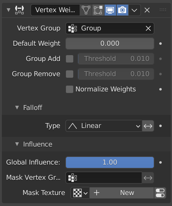

Opcions
../../../_images/modeling_modifiers_modify_weight-edit_panel.png
El plafó del modificador d’Edició de pesos de vèrtexs.
Grup de vèrtexs
El grup de vèrtexs a afectar.
Pes per defecte
El pes per defecte que s’ha d’assignar a tots els vèrtexs que no estiguin en el grup de vèrtexs indicat.
Afegir a grup
Afegeix vèrtexs al grup de vèrtexs amb un pes final per sobre del Llindar d’afegir.
Eliminar de grup
Suprimeix del grup de vèrtexs els vèrtexs amb un pes final per sota de Llindar de suprimir.
Normalitzar pesos
Escala els pesos en el grup de vèrtexs per a mantenir el pes relatiu, però els valors més baixos i els més alts segueixen l’interval complet de 0 a 1.
Decaïment
Tipus de decaïment
Tipus de mapejat.
Lineal
Sense mapejat.
Corba personalitzada
Permet definir manualment el mapejat mitjançant una corba.
Agut, suavitzat, arrel i esfera
Aquestes són funcions de mapejat clàssiques, des de les més cantelludes a les més arrodonides.
Aleatori
Utilitza un valor aleatori per a cada vèrtex.
Pas de mediana
Crea pesos binaris (0,0 o 1,0), amb 0,5 com a valor de tall.
Invertir
Inverteix el decaïment.
Influència
Aquests paràmetres són els mateixos per als tres modificadors de Pesos de vèrtexs.
Influència global
La influència global del modificador (0,0 deixarà els pesos del grup de vèrtexs intactes, 1,0 és la influència estàndard).
Important
La influència només afecta els pesos, no s’impedeix afegir/eliminar vèrtexs al/des del grup de vèrtexs definint aquest valor a 0,0.
A més, és possible tenir un control fi vèrtex-a-vèrtex de l’efecte mitjançant un grup de vèrtexs o una textura (ambdós són mútuament excloents). Els valors per vèrtex d’aquests es multiplicaran per la Influència Global.
Vegeu opcions habituals d’emmascarament per a una referència completa.

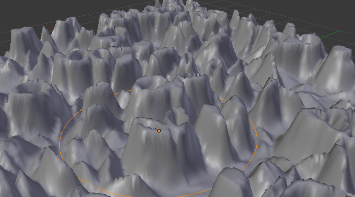

Exemple
Aquí hi ha un exemple de diversos efectes assolits amb el modificador Edició de pesos de vèrtexs (juntament amb el modificador Proximitat de pesos de Vertex per a generar pesos utilitzats pel modificador Desplaçar.
Variacions de Mapa de corba.
../../../_images/modeling_modifiers_modify_weight-edit_mapping-concave.jpg
Corba de mapejat de tipus còncau.
../../../_images/modeling_modifiers_modify_weight-edit_distance-edge.jpg
Sense corba de mapejat (lineal).
../../../_images/modeling_modifiers_modify_weight-edit_mapping-convex.jpg
Corba de mapejat de tipus convex.
../../../_images/modeling_modifiers_modify_weight-edit_exrem-vertices.jpg
Els vèrtexs amb un pes calculat inferior a 0,1 s’eliminen del grup de vèrtexs.
El document blend, escena TEST_2.
