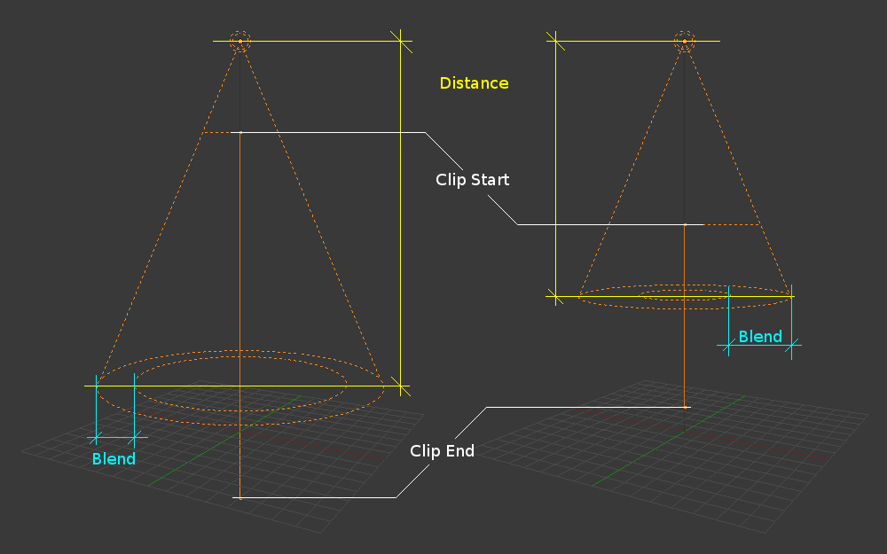

Forma de feix
../../_images/render_lights_light-object_terms.png
Canviar les opcions del focus també canvia l’aparença del focus al mirador 3D.

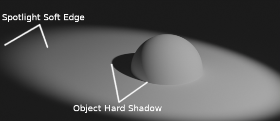

../../_images/render_lights_light-object_shadow-spotlight.png
Revelat que mostra l’àrea de vora suau il·luminada pel focus i l’ombra de l’objecte constrastat/dur.
Observeu que, a la part superior de la imatge, l’ombra de l’objecte és tallant com a resultat del radiotraçat, mentre que les vores del focus són suaus. Si voleu que altres elements projectin ombres suaus dins de l’àrea del focus, haureu d’alterar altres opcions de configuració d’ombra.
