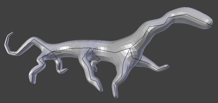

Exemples¶
Criatura simple, feta només amb els modificadors Empellar i Subdivisió de superfície.¶
