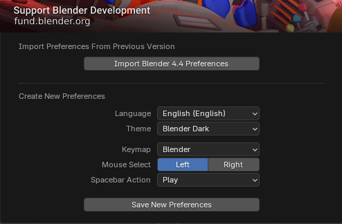

Quan inicieu Blender per primera vegada o l’actualitzeu a una nova versió, la regió interactiva de la Careta d’inici se substitueix per unes quantes preferències inicials perquè configureu com interactuar amb el Blender.
../../_images/getting-started_configuration_defaults_preferences.png
Les diàleg de preferències inicial.

Importar preferències de la versió anterior
En seleccionar aquesta opció, es copiaran les preferències des d’una versió antiga del Blender. En fer-ho es copiaran les preferències i els documents d’inici de la versió anterior del Blender i després es carregaran. Això inclourà els complements i extensions ja instal·lats.
Les preferències s’han d’importar de les versions anteriors perquè els documents de configuració de cada versió del Blender s’emmagatzemen en carpetes separades. Consulteu la pàgina Disposició del directori del Blender per saber on són aquestes carpetes.
Si voleu començar de cap i de nou amb la nova versió, continueu amb Crear noves preferències.

Idioma
L’idioma utilitzat a la interfície d’usuària. La llista es divideix en categories que determinen com de completes són les traduccions. Es poden establir més preferències d’idioma a les Preferències de traducció.
Tema
Trieu entre el tema clar o fosc del Blender. Els temes es poden personalitzar més a les Preferències. Es poden instal·lar temes addicionals visitant la Plataforma d’extensions de Blender. En tot cas, això és opcional i requerirà accés a internet.
Teclari
Valors predefinits per al teclari per defecte del Blender. Tingueu en compte que aquest manual pressuposa que feu servir el teclari de «Blender» per defecte.
Blender:
Aquest és el Teclari predeterminat. Més informació sobre aquest teclari aquí.
Blender 2.7x:
Aquest teclari està pensat en termes de continuïtat amb versions anteriors del Blender i està dissenyat per a persones que actualitzen el programa però que no volen aprendre el teclari que hi ha ara.
Compatible amb la indústria:
Aquest teclari està pensat perquè quadri amb el programari de creació habitual i està pensat per a persones que utilitzen aplicacions diferents. Més informació sobre aquest teclari aquí.
Selecció de ratolí
Controla quin botó del ratolí, dret o esquerre, s’utilitza per seleccionar elements al Blender. Per defecte la selecció es fa amb el botó esquerre.
Acció espaiat
Controla l’acció de Espaiat. Aquestes i altres dreceres es poden modificar a les preferències del Teclari.
Reproduir:
Inicia/atura la animation playback. Aquesta opció és bona per a feines d’animació o d’edició de vídeo.
Eines:
Obre la barra d’eines a sota del cursor per canviar ràpidament l’eina activa. Aquesta opció és bona si es fa molt de modelatge o aparellat.
Cercar:
Obre la Cerca de menús. Aquesta opció és bona per a algú que sigui novell amb el Blender i no estigui familiaritzat amb els seus menús i dreceres.
Desar noves preferències
Desa el joc de preferències anterior i obre la careta normal.
