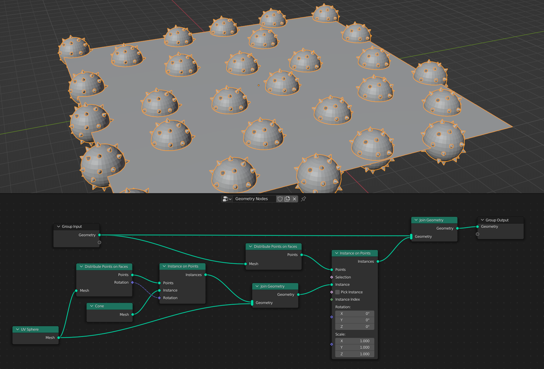

../../_images/modeling_geometry-nodes_instances-nested.png
Un grup de nodes que crea instàncies aniuades per la via d’encadenar nodes d'Instanciar sobre punts.
Aquí la instanciació aniuada s’utilitza per distribuir la geometria que conté tant una malla com instàncies. La geometria de sortida conté una malla «real» i un grup d’instàncies. Cada instància conté una malla esfera i moltes instàncies d’una geometria con.

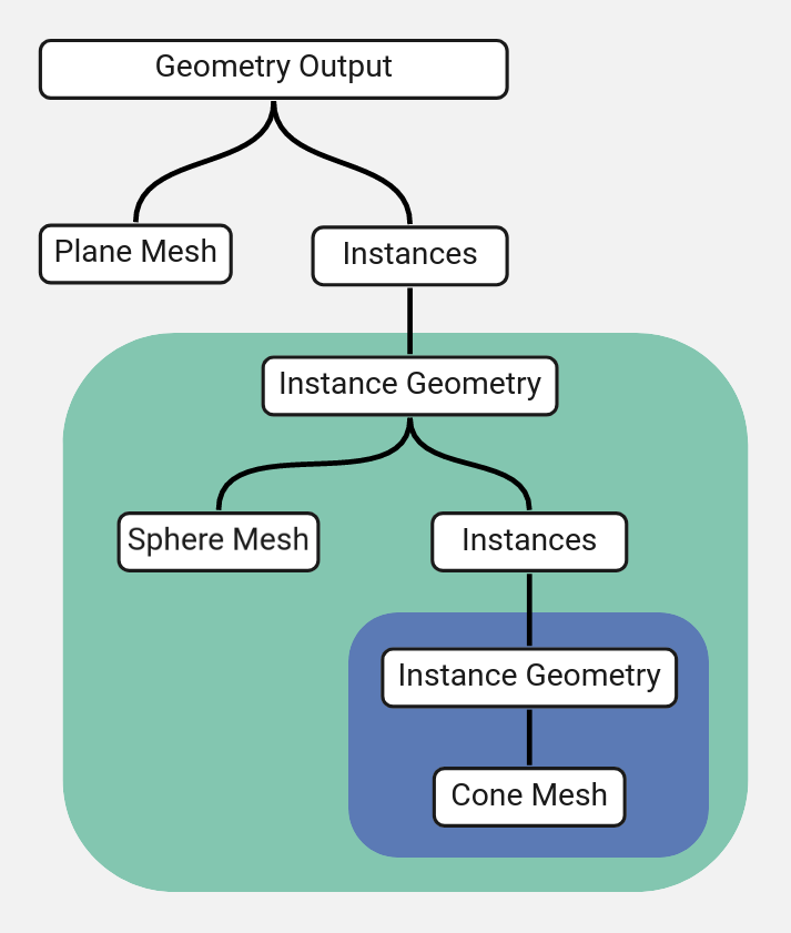

../../_images/modeling_geometry-nodes_instances-nested-tree.png
L’arbre de la geometria instanciada de l’exemple anterior.
El que fa útil aquest mètode és que la geometria d’egressió només contingui tres malles úniques: el pla, l’esfera i el con. Això faria el rendiment molt millor en cas que ens trobéssim que les malles fossin més complicades.
