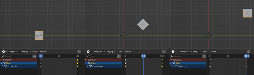

Exemples
Animació de fotofites
Aquest exemple mostra com animar la ubicació, la rotació i l’escala d’un cub.
  1. Primer, al Cronograma, o en altres editors d’animació, poseu el fotograma a 1.
  2. Amb el cub seleccionat en Mode objecte, pitgeu I al mirador 3D. Això registrarà la ubicació, la rotació i l’escala per al cub en el fotograma 1.
  3. Poseu el fotograma a 100.
  4. Utilitzeu Moure G, Rotar R, Escalar S, per a transformar el cub.
  5. Pitgeu I al mirador 3D.
Per a posar a prova l’animació, pitgeu Espaiat i es reproduirà.
../../_images/animation_keyframes_editing_keyframe-animation-examples.png
L’animació de fotogrames 1, 50 i 100.
