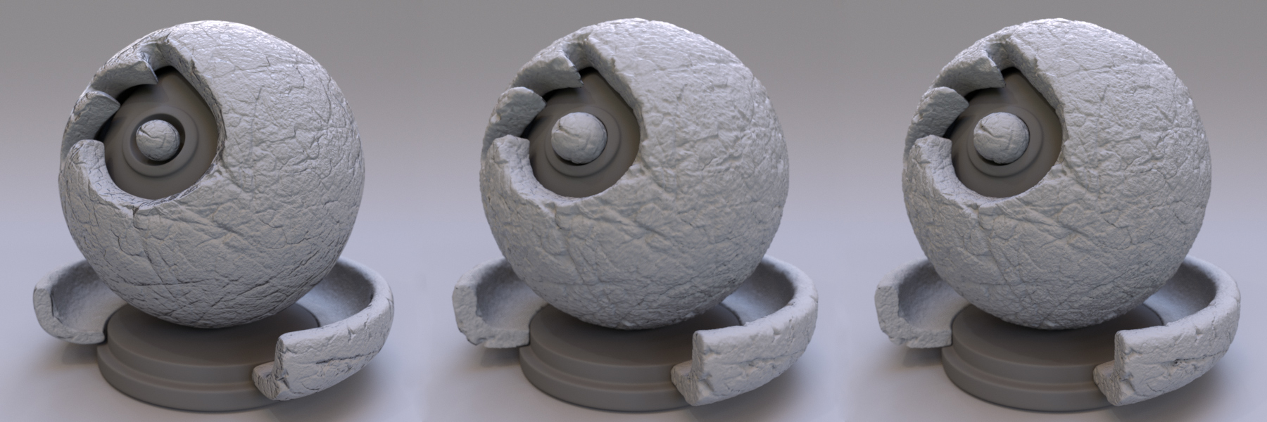

Existeixen tres mètodes de desplaçament amb una precisió, rendiment i ús de memòria variables. El mètode de desplaçament es pot definir per a cada material als Paràmetres de material.
../../../_images/render_materials_components_displacement_example.jpg
Només relleu, només desplaçament i desplaçament i relleu combinats.
