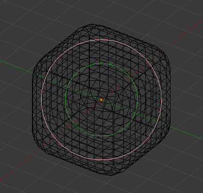

Truc
Una manera de visionar l’estructura matemàtica subjacent és baixar la Resolució, augmentar el Llindar i posar la Rigidesa (vegeu més avall) una fracció per damunt del Llindar. L'Estructura subjacent. és un meta-cub amb la configuració esmentada anteriorment aplicada de la següent manera: Resolució de 0,410, Llindar de 5,0 i Rigidesa una fracció superior a 5,01.
../../_images/modeling_metas_properties_underlying-structure.png
../../_images/modeling_metas_properties_underlying-structure-shape.png
Forma de meta-cub.
Es pot veure clarament l’estructura cúbica subjacent que dona forma al meta-cub.
