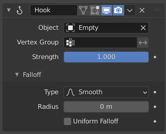

Opcions
../../../_images/modeling_modifiers_deform_hooks_panel.png
El modificador Ganxo.
Objecte
El nom de l’objecte al qual enganxar els vèrtexs.
Grup de vèrtexs
Permet definir la influència per vèrtex.
Útil quan es vol alguna cosa més que un camp d’influència esfèric.
Invertir
Inverteix la influència del grup de vèrtexs seleccionat, el que significa que el grup ara representa vèrtexs que no seran deformats pel modificador.
El paràmetre inverteix els valors dels pesos del grup.
Força
Ajusta aquesta influència del ganxo sobre els vèrtexs, que van de 0,0 a 1,0 (sense canvis per a seguir plenament el ganxo).
Atès que múltiples ganxos poden operar sobre els mateixos vèrtexs, podeu ponderar la influència d’un ganxo utilitzant aquesta propietat.
Els paràmetres següents només estan disponibles en mode edició:
Restablir
Recalcula i retira la transformació de desplaçament del ganxo.
Recentrar
Posa el centre del ganxo a la posició del cursor 3D.
Seleccionar
Selecciona els vèrtexs afectats per aquest ganxo.
Assignar
Assigna els vèrtexs seleccionats a aquest ganxo.
Avís
El modificador Ganxo emmagatzema índexs de vèrtex de la malla original per determinar què afectar. Això vol dir que els modificadors que generen geometria, com ara Subdivisió de superfícies, sempre s’haurien de col·locar en l’estiba després del Ganxo. Altrament, la geometria generada quedarà fora de la influència del ganxo.
Decaïment
Tipus
Això es pot utilitzar per ajustar el tipus de corba d’influència que té el ganxo sobre la malla. També podeu definir una corba personalitzada per obtenir un nivell de control molt més alt.
Radi
La influència de la mida dels ganxos.
Decaïment uniforme
Aquest paràmetre és útil quan s’utilitzen ganxos en objectes escalats, sobretot en casos en què una escala no uniforme complicaria el resultat del ganxo.
Això és especialment útil per a retícules, on és habitual utilitzar escalat no uniforme.
