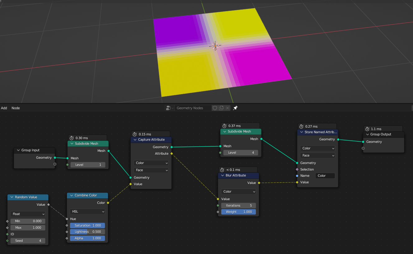

../../../_images/modeling_geometry-nodes_blur_attribute-attribute_example.png
La ingressió és una Malla pla. Primer, el Node subdividir malla afegeix algunes cares per a capturar el color amb el Node valor aleatori usat com a tonalitat en el Node combinar colors en aquest context. Ara, el segon Node subdividir malla divideix cada cara en una colla de cares noves. Cadascuna de les noves duplica l’atribut original. El node Atribut de difuminat mescla tots els atributs per a cada cara. A causa d’això, el resultat queda suavitzat.
