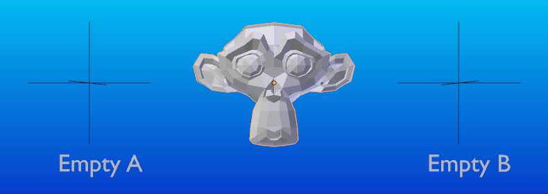

Suposem que tenim una escena formada per tres objectes, essent aquests dos objectes fantasma anomenats «EmptyA» i «EmptyB» i un objecte Mona. La fig. Escena sense paternitat. mostra els tres objectes sense relacions de paternitat activa.
../../../_images/scene-layout_object_editing_parent_keep-transform-a.png

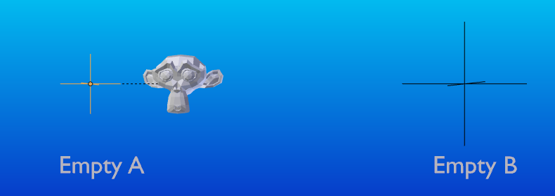

Si seleccioneu l’objecte Mona clicant el BER i després cliqueu Maj-BER a l’objecte fantasma «EmptyA» i pitgeu Ctrl-P i finalment seleccioneu Objecte des del menú emergent Afillar a, això farà que l’objecte «EmptyA» sigui l’objecte pare de l’objecte Mona. I només que seleccioneu el fantasma «EmptyA» i roteu/escaleu/moveu es propiciarà que la Mona s’alteri de la manera corresponent.
Escaleu l’objecte fantasma «EmptyA», de manera que la mona es faci més petita i es mogui una mica cap a l’esquerra.
../../../_images/scene-layout_object_editing_parent_keep-transform-b.png
La mona és l’objecte fill d“«EmptyA».

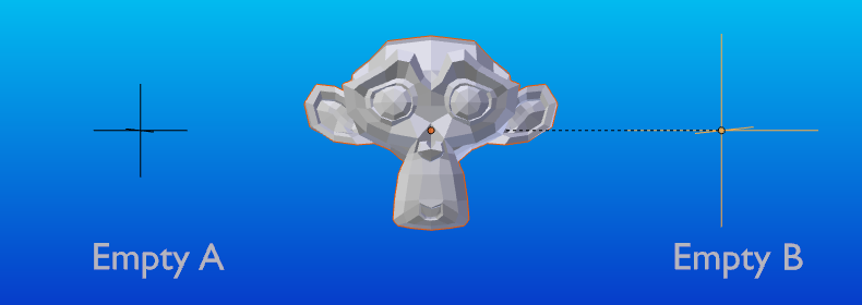

Si seleccioneu només l’objecte Mona i cliqueu el BER i després Maj-BER a l’objecte fantasma «EmptyB» i pitgeu Ctrl-P i seleccioneu Objecte des del menú emergent Afillar a, això farà que l’objecte «EmptyB» sigui l’objecte pare de l’objecte Mona. Fixeu-vos que en canviar el pare de la mona, l’escala de la mona ha canviat.
../../../_images/scene-layout_object_editing_parent_keep-transform-c.png
La mona és l’objecte fill d“«EmptyB».
Això passa perquè a l’objecte Mona mai se li ha alterat directament l’escala i el canvi s’ha produït perquè era el fill d“«EmptyA» que tenia la seva escala alterada. Canviar el pare de la mona a «EmptyB» ha provocat que s’eliminessin els canvis indirectes d’escala, perquè «EmptyB» no tenia alterada la seva escala.

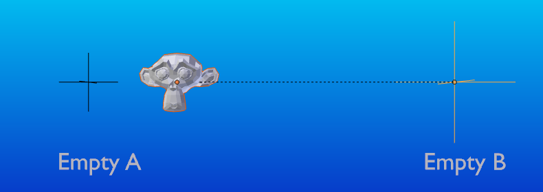

Aquest és sovint el comportament requerit, però de vegades també és útil que si canvieu l’objecte pare, que l’objecte fill mantingui alguna transformació prèvia que li passés l’objecte pare antic; si en canvi en canviar l’objecte pare de la Mona del fantasma “«EmptyA» a l'»EmptyB» haguéssim triat el tipus de paternitat Objecte i habilitat Mantenir Transformació, la Mona hauria conservat la informació de l’escala obtinguda des del pare antic «EmptyA» en el moment d’assignar-la al nou pare «EmptyB».
../../../_images/scene-layout_object_editing_parent_keep-transform-d.png
El pare de l’Objecte amb Mantenir transformació.

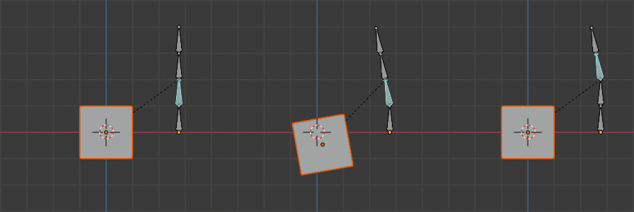

La paternitat d’ossos permet fer que un determinat os d’un esquelet sigui l’objecte pare d’un altre objecte. Això significa que quan es transforma un esquelet, l’objecte fill només es mourà si l’os específic és l’objecte fill dels moviments.
../../../_images/scene-layout_object_editing_parent_bone1.png
Tres imatges d’esquelets de quatre ossos.
A la figura Tres imatges d’esquelets de quatre ossos. amb el 2n os que és l’os pare de l’objecte fill cub. El cub només es transforma si els ossos 1r o 2n es transformen. Observeu que alterar els ossos 3r i 4t no té cap efecte obre el cub.
Per aplicar la paternitat d’ossos, primer haureu de seleccionar tots els objectes fills que vulgueu afillar a un os d’esquelet concret, després fer Maj-BER per seleccionar l’objecte esquelet i canviar a Mode posa i després seleccionar l’os concret que voleu que sigui l’os pare seleccionant-lo amb el BER. Un cop fet, pitgeu Ctrl-P i seleccioneu os des del menú emergent Afillar a.
Ara, la transformació d’aquest os en Mode posa provocarà que els objectes fills també es transformin.

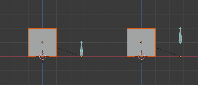

La paternitat relativa d’os és una opció que podeu permutar per a cada os. Això funciona de la mateixa manera que la paternitat d’ossos amb una diferència.
Amb la paternitat d’ossos, si heu afillat un os a alguns objectes fills i seleccioneu aquest os i el canvieu a Mode edició i després moveu aquest os; quan torneu al Mode posa amb aquest os, l’objecte fill que hi està afillat tornarà de sobte a la ubicació de l’os en el Mode posa.
../../../_images/scene-layout_object_editing_parent_bone2.png
Un únic os d’esquelet que té un objecte afillat amb la paternitat d’ossos.
A la figura Un únic os d’esquelet que té un objecte afillat amb la paternitat d’ossos. la 1a imatge mostra la posició del cub i de l’esquelet abans que l’os es mogui en Mode edició. La 2a imatge mostra la ubicació del cub i l’esquelet després que l’os hagi estat seleccionat en Mode edició, se l’hagi mogut i retornat de nou al Mode posa. Fixeu-vos que l’objecte fill es mou a la nova ubicació de l’os de posa.

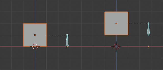

La paternitat d’os relativa funciona de manera diferent; si moveu un os pare en Mode edició, quan torneu al Mode posa, els objectes fills no es mouran a la nova ubicació de l’Os de posa.
../../../_images/scene-layout_object_editing_parent_bone3.png
Os únic amb assignació de paternitat relativa a un cub.
A la figura. Os únic amb assignació de paternitat relativa a un cub., la 1a imatge mostra la posició del cub i l’esquelet abans que l’os es mogui en Mode edició. La 2a imatge mostra la posició del cub i l’esquelet un cop l’os ha estat seleccionat en Mode edició, se l’hagi mogut i s’hagi retornat al Mode posa. Fixeu-vos que l’objecte fill no es mou a la nova ubicació de l’os de posa.

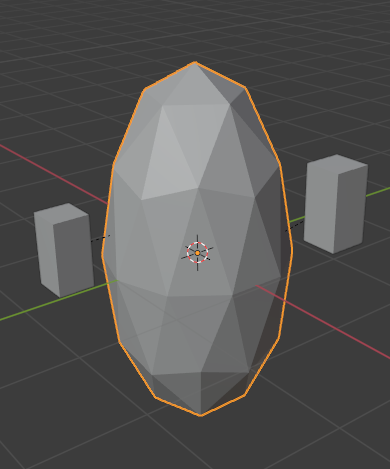

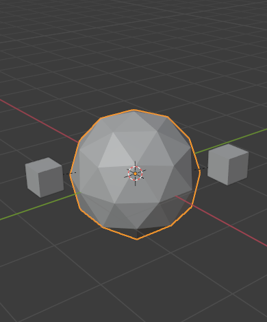

Als cubs petits se’ls pot afillar automàticament a una tríada de vèrtexs propers de la polisfera utilitzant «Vèrtex (Triangle)» del menú contextual d’assignar paternitat.
../../../_images/scene-layout_object_editing_parent_object-mode-example-2.png

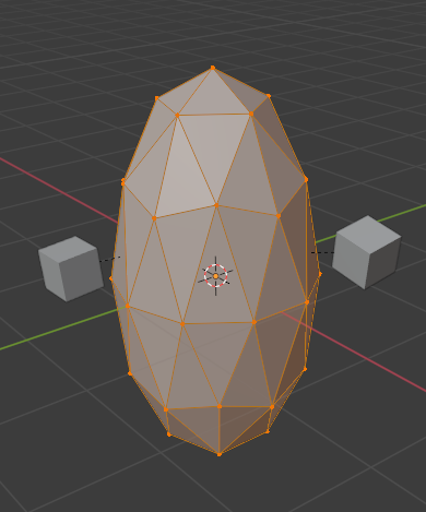

La remodelació de l’objecte en Mode edició significa aleshores que cadascun dels cubs segueix el seu vèrtex pare per separat.
../../../_images/scene-layout_object_editing_parent_object-mode-example-3.png
L’escalat de la polisfera pare en el Mode objecte significa que els cubs fills també s’escalaran com s’esperava.
L’element de menú contextual del pare significa que les usuàries poden configurar ràpidament un gran nombre de relacions de vèrtexs pare i evitar l’esforç pesat de definir per separat cada relació pare-fills de vèrtexs.
