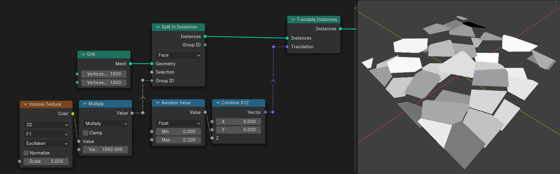

../../../../_images/modeling_geometry-nodes_geometry_split-to-instances_example.png
En l’exemple anterior, comencem amb una quadrícula de 1000x1000 cares quadrades que serveixen de «píxels». Després, agrupem aquestes cares en clapes assignant-los un ID de grup mostrejat a partir d’una textura Voronoi i movem cada instància resultant en una quantitat aleatòria seguint l’eix Z.
Feu esment que, com que la textura egressa valors de coma flotant entre 0 i 1 mentre que l’identificador de grup és un enter, tots els valors s’arrodoniran a 0 o 1 i només obtindrem dos grups. Per obtenir més variació, multipliquem el valor de la textura per 1000.
