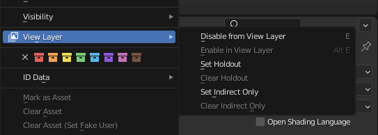

Capa de visionat
Controla les interaccions de la col·lecció amb la Capa de visionat.
../../_images/render_layers_introduction_viewlayer-collection.png
Paràmetres de col·lecció/capa de visionat.
Deshabilitar des de la capa de visionat
Suprimeix aquesta col·lecció de la capa de visionat activa. Els objectes que només es troben en aquesta col·lecció no es revelaran per a la capa de visionat activa. És útil de vegades per excloure alguna influència d’objecte d’una capa de visionat concreta.
Habilitar en la capa de visionat
Afegeix aquesta col·lecció a la capa de visionat activa. Els objectes dins de la col·lecció es revelaran amb la capa de visionat activa.
Definir embargament
Habilita la propietat Embargar en les col·leccions seleccionades. Els objectes de la col·lecció generaran una màscara/embargament en la capa activa de visionat.
Retirar embargament
Deshabilita la propietat Embargar de la col·lecció seleccionada.
Determinar només indirecte Sols Cycles
Habilita la propietat Només indirecte a les col·leccions seleccionades. Els objectes d’aquesta col·lecció només contribuiran a la imatge final indirectament a través d’ombres i reflexos.
Retirar només indirecte Sols Cycles
Deshabilita la propietat Només indirecte a les col·leccions seleccionades.
