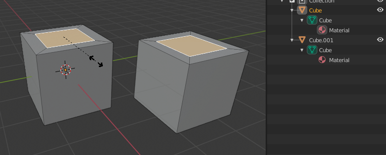

../../../_images/scene-layout_object_editing_duplicate-linked_example.png
L’objecte Cub s’ha duplicat vinculat.
L’objecte Cube s’ha duplicat vinculat mitjançant Alt-D. Per béque tots dos cubs són objectes separats amb noms únics: Cube i Cube.001, la malla única anomenada Cube és compartida per tots dos.
  • Quan s’edita la malla d’un objecte en Mode edició, el mateix passa amb l’altre cub. Les dades de la malla són vincles, no còpies.
  • En canvi, si un d’aquests dos cubs és rotat o escalat en Mode objecte, l’altre resta sense canvis. Les propietats de transformació es copien, no es vinculen.
  • Com en l’exemple anterior, el cub de nova creació ha heretat el material del cub original. Les propietats del material s’han vinculat, no copiat.
