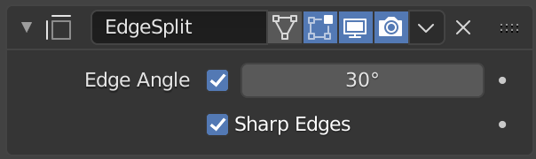

Opcions
../../../_images/modeling_modifiers_generate_edge-split_panel.png
El modificador Escindir arestes.
Angle d’aresta
Quan està habilitada, una aresta es dividirà si l’angle entre les seves dues cares adjacents és més gran que l'Angle d’escissió.
Angle d’escissió
A 0: totes les arestes es divideixen. A 180: no s’escindeix cap aresta.
Cantells aguts
Quan està habilitada, les arestes es dividiran si s’han marcat com a cantelludes.
Nota
Les arestes No-polivalents es dividiran sempre.
