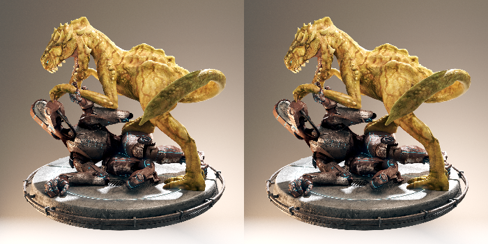

Formats d’imatge
La vostra animació final es pot desar en formats més robustos. En aquest exemple la vam desar com a imatge 3D bilateral de visualització creuada.

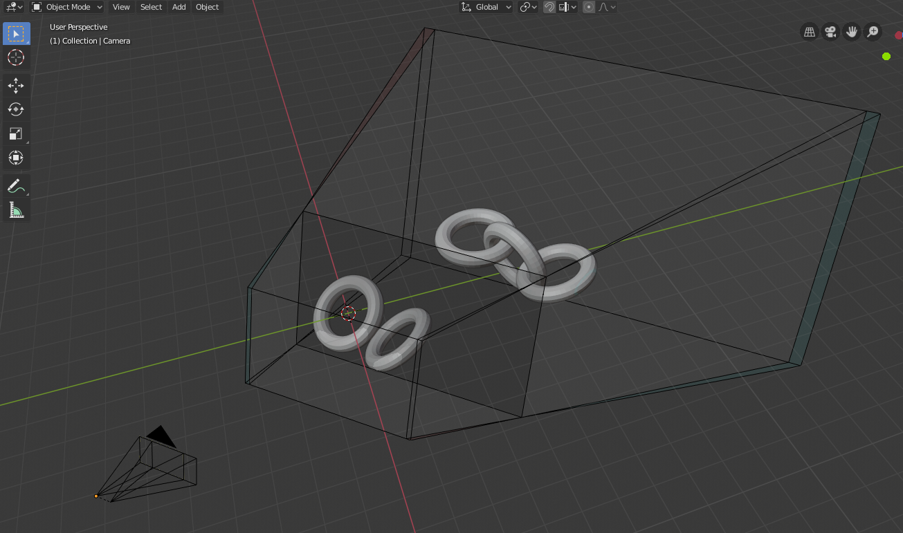

Pla
El pla de convergència representa la pantalla tal com la percep l’audiència. Visualitzar-lo al Mirador 3D permet disposar l’escena d’acord amb el vostre protocol de profunditat fora de la vista de la càmera.
Volum
La intersecció dels frustums de les càmeres estereoscòpiques ajuda a planificar l’acció tot evitant que hi hagi elements que siguin visibles només per una càmera. El volum es defineix per les distàncies d’inici i final de segat de càmera. Les àrees que queden dins el frustum d’una sola càmera es coneixen com a àrees de rivalitat retinal. Es toleren en l’espai negatiu (la regió des del pla de convergència a la imatge), però s’han d’evitar costi el que costi en l’espai positiu (l’àrea des del pla de convergència a la càmera).

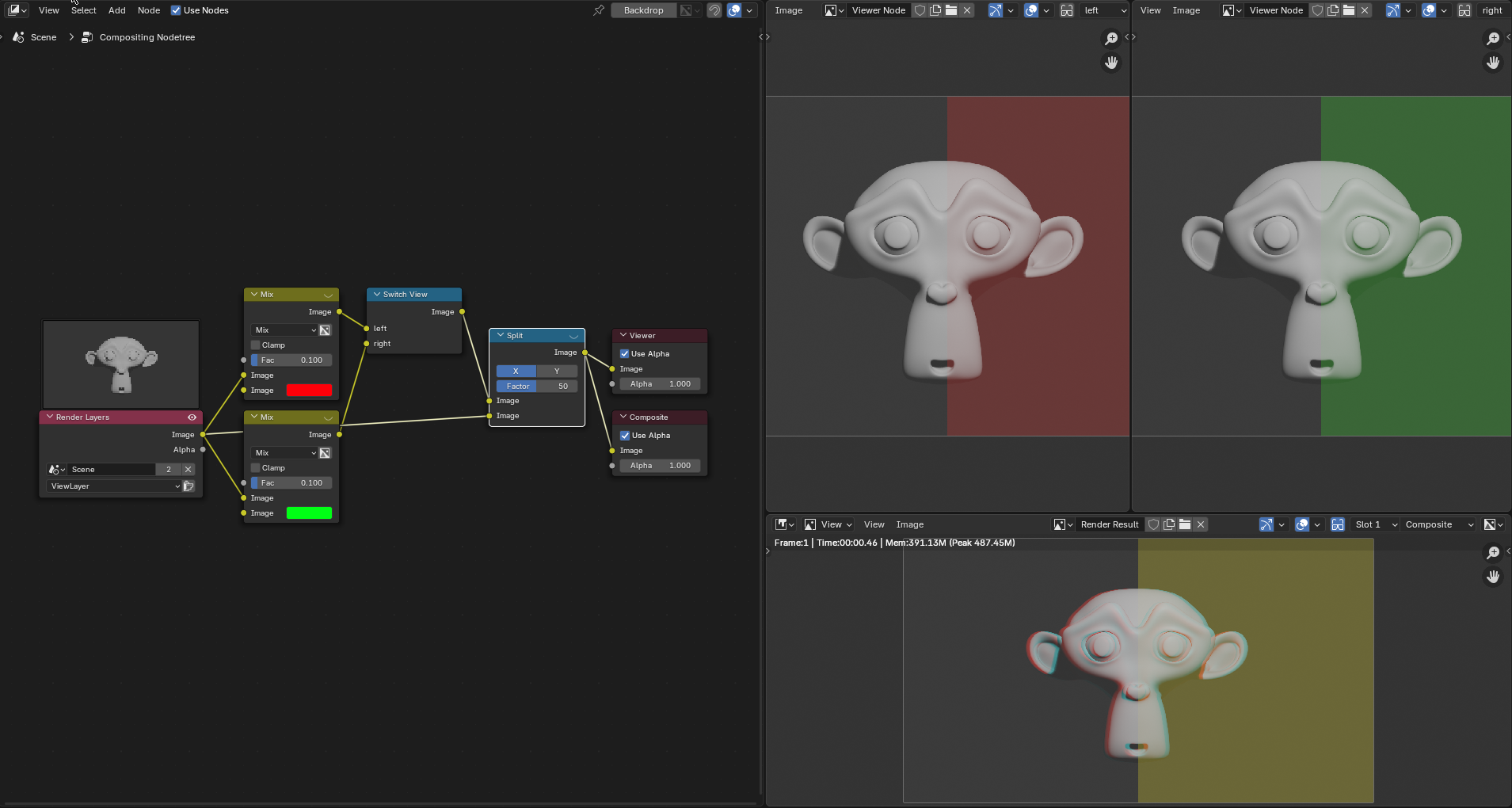

Compositador
El Compositador treballa sense problemes amb imatges multivisió. La compositació d’un visionat es completa abans que els visionats restants comencin a compositar-se. La via de producció és la mateixa que en la procedimentació d’un sol visionat, amb la diferència que podeu utilitzar imatges, pel·lícules o seqüències d’imatges en qualsevol dels formats multivisió compatibles.
../../../../_images/render_output_properties_stereoscopy_usage_compositor.png
Compositador, teló de fons i node Visor partit.
Les vistes a revelar es defineixen a les vistes d’escena en curs de manera similar a com es defineix la resolució d’egressió de la compositació al plafó de revelat d’escena, independentment de les resolucions dels nodes Imatge o de les Capes de revelat de diferents escenes.
Imatges d’un sol visionat
Si la imatge d’un node Imatge no té el visionat que esteu intentant revelar, la imatge es tractarà com una imatge d’un sol visionat.
Node alternar vista
Si necessiteu tractar els visionatsper separat, podeu utilitzar el node Alternar visionat per combinar els visionats abans d’un node d’Egressió.
