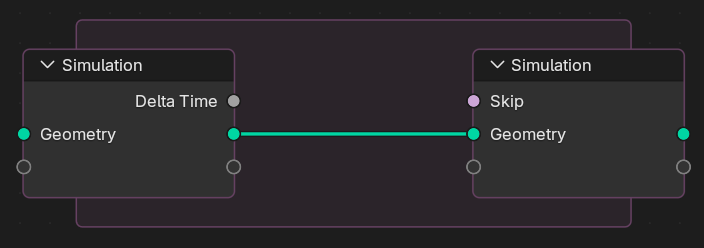

Nodes de simulació inicial i de zona de simulació.
En afegir una simulació, s’afegeixen dos nodes que entre ells defineixen una «Zona de simulació».
Les entrades que estan connectades al node Ingressió de simulació només s’avaluen una vegada, al començament de la simulació, es passen a l’estat de simulació següent i finalment s’egressen. Altres nodes es poden connectar dins de la regió de simulació des de l’exterior. Aquests són reavaluats a cada pas en funció del seu valor en el fotograma indicat.
No és possible tenir cap connexió que vagi cap a l’exterior. El resultat de la simulació només és accessible amb el node Egressió de simulació. Això també permet la interpolació de subfotogrames per a la borra de moviment.

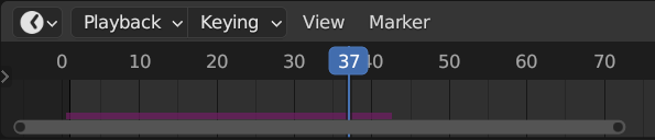

La simulació s’emmagatzema automàticament a la memòria cau durant la reproducció. La memòria cau vàlida surt com una línia lila gruixuda a l’editor de cronograma. Això permet a les animadores d’inspeccionar ràpidament tots els fotogrames anteriors d’una simulació.
../../../_images/modeling_geometry-nodes_simulation_baking_timeline.png
Fotogrames guardats a la cau al Cronograma.
Per als casos en què el fotograma en curs és l’únic pertinent, les usuàries poden optar per no utilitzar la «Cau» per a desar memòria.

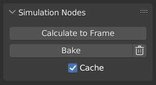

Quan el resultat està llest per enviar a una granja de revelat, es pot precuinar a disc. Això permet que la simulació es reveli en un ordre no seqüencial.
../../../_images/modeling_geometry-nodes_simulation_baking.png
Simulació i Física, interfície d’usuària dels Nodes de simulació.
Nota
Precuinar la simulació precuinarà totes les simulacions en tots els modificadors dels objectes seleccionats.
