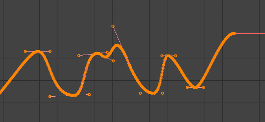

Aplanar nanses
Aplana les nanses Bézier per a les fotofites seleccionades.
Exemple d’acoblament de nanses aplanades.
../../../_images/editors_graph-editor_fcurves_editing_flatten-handles-1.png
Abans d’aplanar nanses.
../../../_images/editors_graph-editor_fcurves_editing_flatten-handles-2.png
Després d’Aplanar nanses.

També hi ha una opció per suavitzar les corbes seleccionades, però alerta: el seu algorisme sembla dividir per dos la distància entre cada fotofita i el valor lineal mitjà de la corba, cosa que dona un suavitzat força contundent! Tingueu en compte que aquesta eina no sembla que modifiqui mai la primera fita i l’última.
../../../_images/editors_graph-editor_fcurves_editing_clean1.png
Corba-F abans del suavitzat.
../../../_images/editors_graph-editor_fcurves_editing_smooth.png
Corba-F després del suavitzat.
