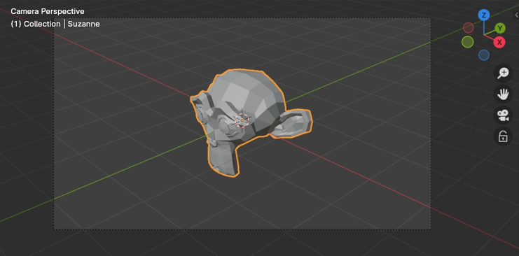

Vista de càmera
../../../_images/editors_3dview_navigate_camera-view_example.png
Demostració de la vista des de la càmera.
La Vista de la càmera mostra l’escena actual des del punt de vista de la càmera activa.
La Vista de càmera es pot utilitzar per a compondre preses virtualment i previsualitzar com es veuran quan es revelin. La imatge revelada ho contindrà tot dins un emmarcat amb guionets.
