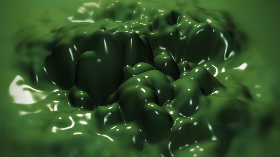

../../../_images/modeling_modifiers_deform_displace_example-2.jpg
Una animació de fang creada amb el modificador Desplaçament Document blend de mostra.
