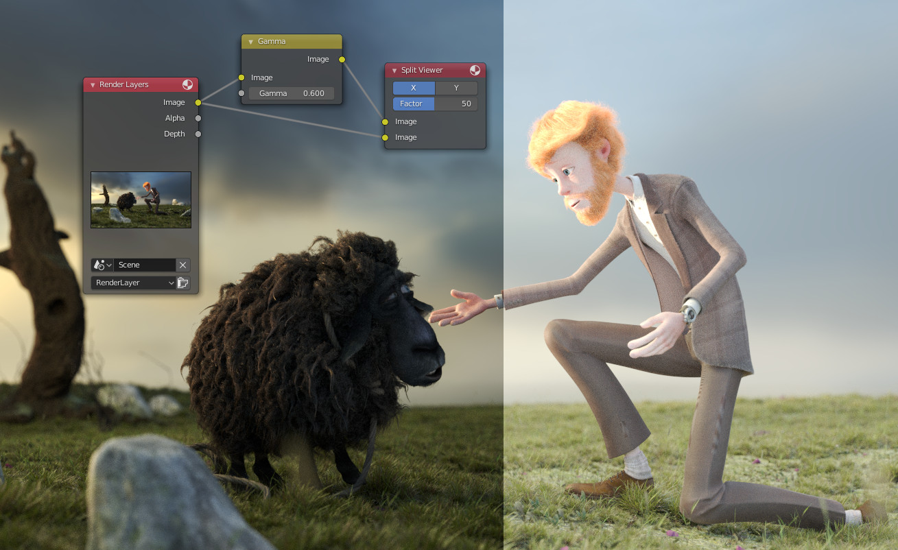

El node Despartir se sol utilitzar per comparar dues imatges directament al compositador. Es pot connectar a un Node visor per previsionar-ho abans o després de resultats, com ara comparar un revelat sense gradació amb una versió de color corregit.
També es pot fer servir per a alinear transicions entre escenes o preses per la via de mostrar l’últim fotograma d’una escena conjuntament amb el primer d’una altra escena per així comprovar que són visualment coherents.
../../../_images/compositing_types_color_gamma_example.jpg
Comparació de dues imatges amb el node Despartir.
