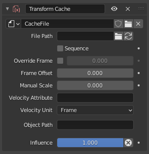

../../../_images/animation_constraints_transform_transform-cache_panel.png
Restricció de Transformar memòria cau.
