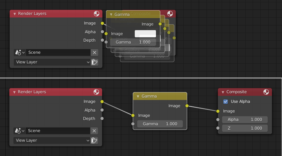

Autoapartar
Quan deposeu un node amb almenys un born d’entrada i un de sortida en una connexió existent entre dos nodes, Autoapartar, en funció del paràmetre de direcció, allunyarà automàticament el node de l’esquerra o de la dreta per a fer espai per al nou node. Autoapartar és una funcionalitat que ajuda a organitzar la disposició dels nodes interactivament sense interrompre el flux de treball de la usuària.
../../../_images/interface_controls_nodes_arranging_auto-offset.png
Autoapartar està habilitat per defecte, però es pot deshabilitar a les Preferències.
Podeu permutar la direcció del desplaçament al mateix temps que moveu el node tot pitjant T.
