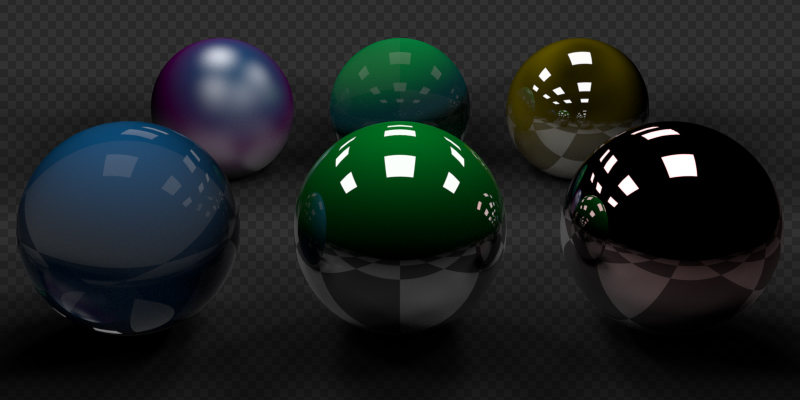

Emmascarar – capturador d’ombres
Habilita que l’objecte només rebi raigs d’ombra. Cal assenyalar que els objectes capturadors d’ombra interactuaran amb altres objectes CG mitjançant la interacció de llum indirecta. Això simplifica la compositació dels elements de CGI en el metratge del món real.
El Capturador d’ombres egressa resultats diferents depenent de si la passada de Capturador d’ombres està habilitada als paràmetres de Capa de revelat. Amb el pas de Capturador d’ombres habilitat, es capturen totes les interaccions de llum indirecta. Si està deshabilitat, se’n fa una aproximació simple. L’aproximació simple és la que s’utilitza al revelat de mirador.
../../../_images/render_cycles_object-settings_object-data_shadow-catcher.jpg
Exemple del capturador d’ombres. Observeu com el material del pla encara es pot veure a les esferes.

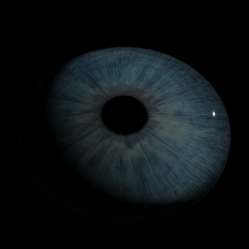

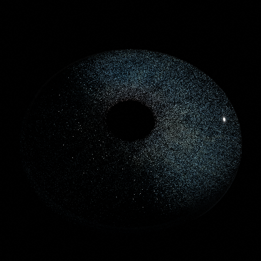

../../../_images/render_cycles_object-settings_caustics-example1.png
Revelat de càustica dins d’un ull sense MNEE a 32 mostres per píxel.
../../../_images/render_cycles_object-settings_caustics-example2.png
Revelat de càustica dins d’un ull mitjançant MNEE a 32 mostres per píxel.
