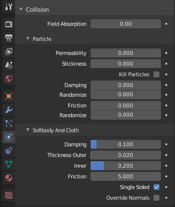

Opcions
../_images/physics_collision_panel.png
Plafó de col·lisió.
Col·lisió
Absorció de camp
Un deflector també pot deflectir efectors. Podeu especificar alguns objectes de col·lisió/deflexió que deflecteixin una porció específica de la força de l’efector utilitzant el valor Absorció de camp. Una absorció del 100% comporta que cap força penetri l’objecte de col·lisió/deflexió. Si teniu tres objectes de col·lisió un darrere l’altre amb p. ex. 10%, 43% i 3%, l’absorció acaba al voltant del 50% \(100 × (1 - 0,1) × (1 - 0,43) × (1 - 0,03)\).
Partícula
Permeabilitat
Fracció de partícules que passen per la malla.
Adherència
Quantes partícules s’enganxen a l’objecte.
Matar partícules
Elimina les partícules així que impacten.
Afebliment
Resistència durant una col·lisió (independent de la velocitat de les partícules).
Aleatoritzar
Variació aleatòria de la resistència.
Fricció
Fricció durant els moviments al llarg de la superfície.
Aleatoritzar
Variació aleatòria de la fricció.

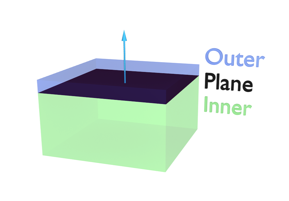

Gruix
S’afegeix una distància de margenat a l’interior i a l’exterior de cada cara, per ajudar a evitar interseccions. Un cos tou acabarà aturant-se a aquesta distància de la cara de l’objecte col·lidit. A l’exterior i a l’interior es defineix per la normal de cara, representada com una fletxa blava a la Fig. Un vèrtex de cos tou que xoca amb un pla..
Extern
Mida de la zona de col·lisió exterior.
Interior
Mida de la zona de margenat interna (distància de margenat).
../_images/physics_collision_outer-inner.png
