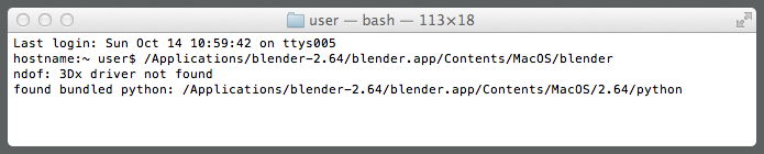

El macOS utilitza «documents» amb l’extensió .app que anomena aplicacions. Aquests documents són en realitat carpetes que apareixen com a documents al Cercador. Per tal d’executar el Blender haureu d’especificar aquesta ruta a l’executable del Blender de dins d’aquesta carpeta, per tal que tota l’egressió s’imprimeixi al terminal. Podeu iniciar un terminal des d'Aplicacions ‣ Utensilis. La ruta fins a l’executable de la carpeta .app és ./Blender.app/Contents/MacOS/Blender.
Si teniu el Blender instal·lat a la carpeta Aplicacions, es pot utilitzar l’ordre següent:
/Applications/Blender.app/Contents/MacOS/Blender
../../../_images/advanced_command-line_launch_macos_mac.png
Per iniciar el Blender des d’una finestra de consola del macOS.
