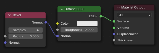

Un muntatge de nodes mínim per treballar amb el node Bisellar.¶

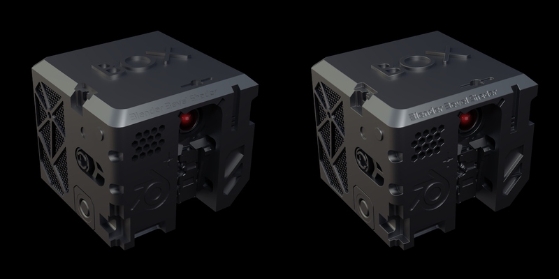

L’aspector de bisellat que fa sortir ressaltats especulars a les arestes.¶
