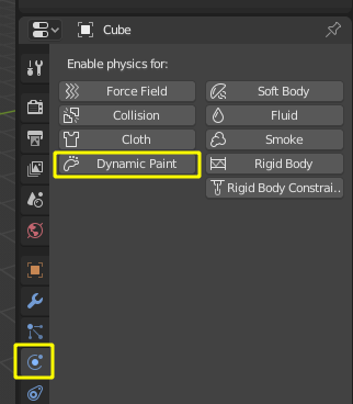

Com activar el Pintat dinàmic.¶
El Pintat dinàmic es pot activar des de la pestanya «Física» de l’editor de «Propietats».
