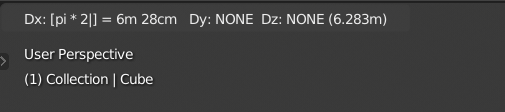

Podeu veure els números que teclegeu al peu del Mirador 3D.
../../../../../_images/scene-layout_object_editing_transform_control_numeric-input_footer.png
Ingressió numèrica com es mostra a peu de finestra.
