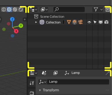

../../_images/interface_window-system_areas_borders.png
Els límits d’àrea s’indiquen amb cantonades arrodonides (ressaltats grocs).
La finestra del Blender es divideix en una colla de rectangles anomenats Àrees. Les àrees reserven espai de pantalla per a l'Editors, com ara el Mirador 3D o l'Inventari. Cada editor ofereix una funcionalitat específica.
