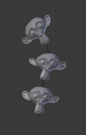

../../../_images/modeling_modifiers_deform_curve_example-monkeyoncurve1.png
Mona amb una corba.
../../../_images/modeling_modifiers_deform_curve_example-monkeyoncurve2.png
Deformacions de la mona.
