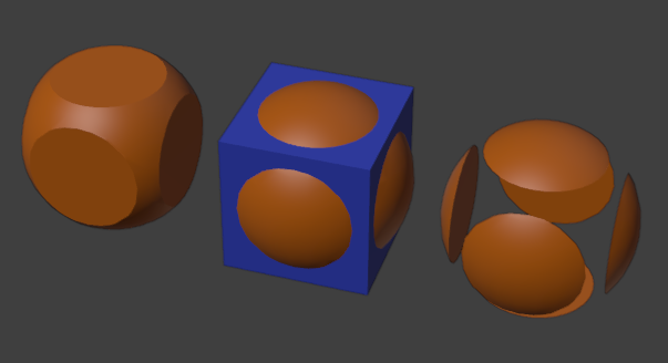

../../../_images/modeling_modifiers_generate_booleans_union-intersect-difference-examples.png
Aplicació del modificador a una esfera i creació de la Intersecció, Unió i Diferència amb un cub. El cub està ocult per a poder veure-hi millor.
