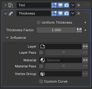

Interfície
../../_images/grease-pencil_modifiers_introduction_interface.png
Disposició del plafó (com a exemple, el del Modificador de gruix).
Cada interfície de modificador comparteix els mateixos components bàsics, semblantment als modificadors de malles.
Vegeu Interfície dels modificadors per més informació.

Filtres d’influència
La majoria dels modificadors de Llapis de greix comparteixen un conjunt d’opcions que controlen on s’aplica el modificador en qüestió. Aquests filtres restringeixen l’efecte del modificador a capes, materials o components de geometria concrets.
En tots els filtres, podeu invertir la selecció fent clic a la icona (invertir) que hi ha al costat del control.
Capa / grup
Restringeix l’efecte a punts o traços de la capa especificada. Alternativament, per a filtrar per grups de capes, feu clic a la icona .
Passada de capa
Restringeix l’efecte a punts o traços de capes que tinguin un Índex de passada coincident.
Material
Restringeix l’efecte a punts o traços que presentin el material especificat.
Passada de material
Restringeix l’efecte a punts o traços en què el material comparteix l'Índex de passada.
Grup de vèrtexs
Restringeix l’efecte als punts i traços d’un grup de vèrtexs concret.
Corba personalitzada
Quan està habilitada, aplica una corba de decaïment a mida per controlar la variació de la influència del modificador al llarg de cada traç des de l’inici fins al final.
Nota
La disponibilitat de cada filtre depèn de cada modificador concret. No tots els modificadors admeten tots els filtres.
