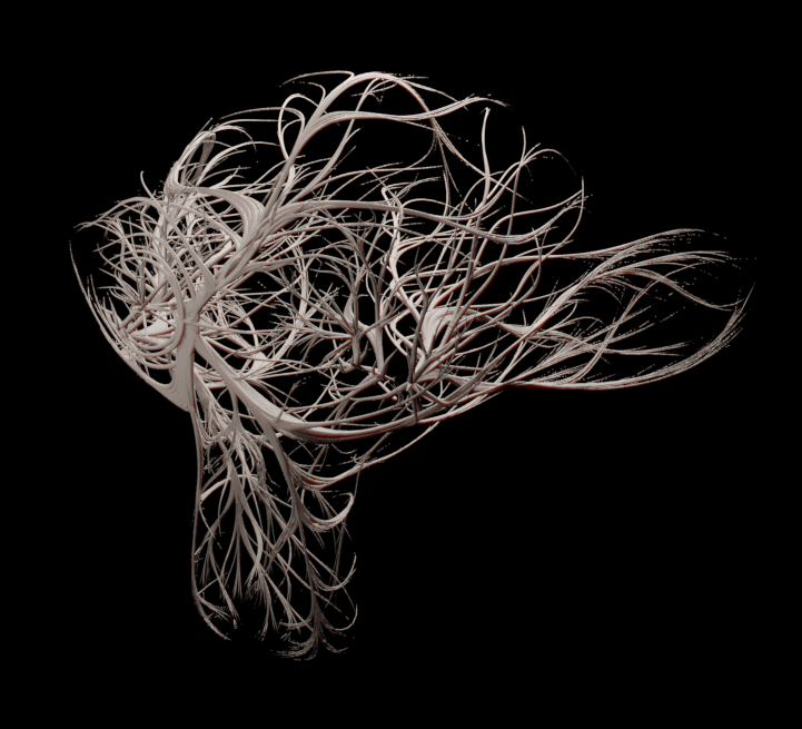

../../../../_images/modeling_geometry-nodes_shortest_edge_paths_example-3.png
Estructura orgànica en branques aplicada a la Susanna.
