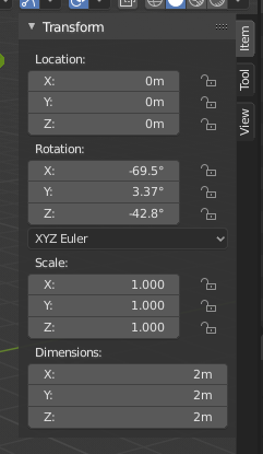

../../../_images/scene-layout_object_properties_transforms_panel.png
Propietats de transformació.
El plafó Transformació a la regió de la Barra lateral permet veure i controlar manualment/numèricament la ubicació, rotació i altres propietats d’un objecte, en Mode objecte. Cada objecte emmagatzema la seva ubicació, orientació i valors d’escala, que pot ser que hagueu de manipular numèricament, reiniciar-los o aplicar-los, en Mode edició. Permet principalment introduir de forma precisa les coordenades d’un vèrtex o la posició mediana d’un grup de vèrtexs (inclosa una aresta/cara). Com que cada tipus d’objecte té un conjunt diferent d’opcions en el seu plafó de Transformació en Mode edició, vegeu les seves respectives descripcions en el capítol sobre Modelatge.
Utilitzeu aquest plafó per a editar o mostrar les propietats de transformació de l’objecte, com ara la ubicació, el rotació i/o escalat. Aquests camps canvien l’origen de l’objecte i després afecten l’aspecte de tots els seus vèrtexs i cares.
Ubicació
La ubicació d’origen de l’objecte en coordenades locals.
Rotació
L’orientació local de l’objecte, relativa als eixos globals i al seu propi origen.
Mode de rotació
Mètode per a calcular rotacions, es pot trobar informació addicional a l'apèndix del manual.
Euler:
Les nanses de flòstic s’alineen amb l’eix Euler permetent així de veure l’eix XYZ discret subjacent a la rotació d’Euler, així com el possible Bloqueig de Cardan.
Angle d’eix:
Les coordenades X, Y i Z defineixen un punt relatiu a l’origen de l’objecte. Aquest punt i l’origen defineixen un eix al voltant del valor W que defineix la rotació.
Quaternió:
X, Y, Z i W corresponen als components de Quaternió.
Escala
L’escala relativa de l’objecte en l’eix local (p. ex. el valor d'Escalar en X representa l’escala al llarg de l’eix X local). Cada objecte (cub, esfera, etc.), quan es crea, té una escala d’una unitat en cada direcció local. Per a fer l’objecte més gran o més petit, l’escalareu en l’eix desitjat.
Dimensions
La mida de la capsa contenidora de l’objecte (alineada amb els eixos locals – és com una capsa de cartó prou gran com per encloure l’objecte).
Bloqueig de les propietats de transformació
Quan el permutador està bloquejat, el valor de transformació corresponent no es pot canviar en cap operació interactiva. Ara bé, el valor encara es pot canviar utilitzant operacions no interactives, com ara editar el camp numèric corresponent o fer-ho des de Python.
Per exemple, si heu blocat la propietat Ubicació X, no podreu utilitzar el flòstic 3D per a moure l’objecte al llarg de l’eix X global. Però encara el podreu moure utilitzant el camp de número d'Ubicació en X. Ara bé, s’ha de considerar que la funció de bloqueig és com una restricció rígida que només es pot canviar des del plafó.
Per bloquejar una propietat, feu clic a la icona del cadenat que hi ha al costat del botó. El botó es desbloqueja si la icona mostra un cadenat obert i es bloqueja si la icona apareix com un cadenat tancat.
