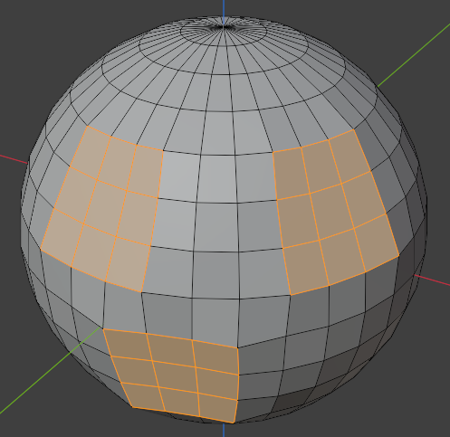

Exemple
../../../../../_images/modeling_meshes_editing_mesh_transform_flatten_example-1.png
Abans.

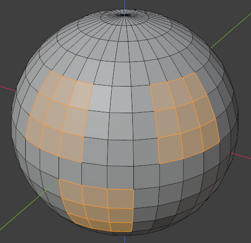

../../../../../_images/modeling_meshes_editing_mesh_transform_flatten_example-2.png
Aplanat segons el Millor encaix.

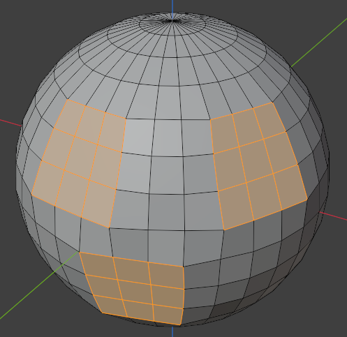

../../../../../_images/modeling_meshes_editing_mesh_transform_flatten_example-3.png
Aplanat amb eix travat.
