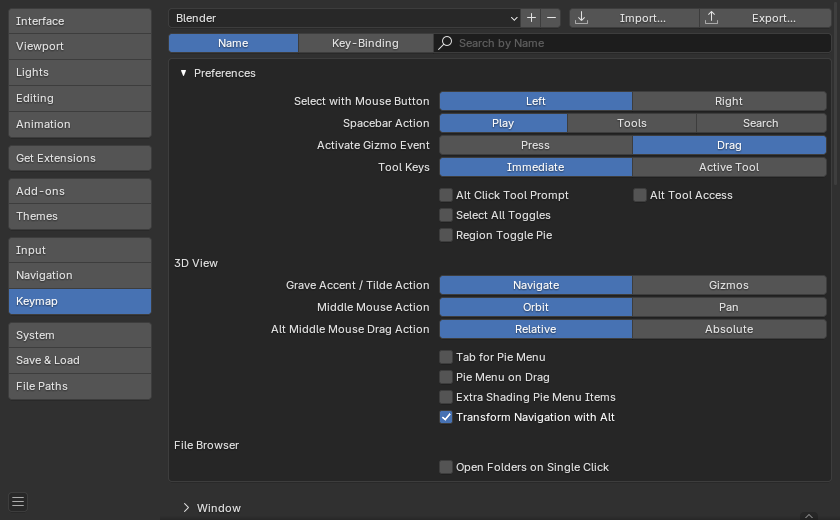

Teclari
En aquesta pantalla, podeu configurar-hi les dreceres de teclat i de ratolí.
../../_images/editors_preferences_section_keymap.webp
Secció de teclaris de les preferències del Blender.

Preferències
Aquestes preferències només són d’aplicació en el teclari de Blender.
Seleccionar amb el botó del ratolí
Controla quin botó del ratolí s’utilitza per seleccionar elements.
Mentre que la selecció per clic esquerre és per defecte com passa amb quasi tot el programari, la selecció de clic dret té alguns avantatges de procedimentació en escenaris determinats.
Esquerra:
El BER selecciona elements mentre que el BDR obre el menú contextual.

Acció espaiat
Controla l’acció d'Espaiat.
Reproduir:
Inicia/atura la animation playback. Aquesta opció és bona per a feines d’animació o d’edició de vídeo.
Eines:
Obre la Barra d’eines de sota el cursor per a canviar ràpidament l’eina activa. Aquesta opció és bona si esteu fent molta feina de modelatge o aparellat.

Activar episodi de flòstic
L’episodi d’activació per a flòstics que admeten el moviment d’arrossegar. Aquesta opció només està disponible quan es posa a Esquerre el Seleccionar amb Botó de ratolí.
Pitjar:
L’operació del flòstic es posa en marxa (i opcions addicionals esdevenen disponibles a la Barra d’estat) en el moment de pitjar el botó del ratolí sobre el flòstic.
Arrossegar:
L’operació només es posa en marxa un cop comenceu a arrossegar el flòstic.
Tecles d’eines
Determina el comportament de les dreceres de teclat d’activació d’eines.
Immediat:
L’eina s’activa immediatament. Per exemple, si pitgeu Ctrl-B mentre editeu una malla, s’iniciarà immediatament un Bisellat: podeu moure el ratolí per a canviar la mida i després clicar el BER com a confirmació.
Eina activa:
L’eina està només seleccionada (el mateix comportament que si li féssiu clic des de la Barra d’eines). Per exemple, si pitgeu Ctrl-B mentre editeu una malla, se seleccionarà l’eina Bisell i el flòstic serà visible al mirador; perquè el bisell es realitzi de debò, haureu d’arrossegar aquest flòstic.
Alt Clic per activar l’eina
Teclejant Alt es mostra un activador a la barra d’estat que demana una segona pulsació per a activar l’eina. Tingueu present que aquesta opció no està disponible quan s’usa el Emular ratolí de 3 botons.
Alt per accedir a l’eina
Aguanteu Alt per a utilitzar l'Eina activa en el moment en què tocaria fer servir el flòstic. (Per exemple, amb l’eina Moure seleccionada, podreu aguantar Alt i arrossegar el ratolí a un lloc qualsevol del mirador per a moure l’objecte seleccionat, preferentment ha d’haver d’arrossegar el seu flòstic.) Aquesta opció només està disponible quan Seleccionar amb Botó de ratolí està posat a Esquerre i està deshabilitat Emular ratolí de 3 botons.

Mirador 3D
Accent greu / Acció titlla
Navegació:
Rotonda de Punt de visionat, útil en sistemes sense teclat numèric.
Flòstics:
Rotonda de flòstics de transformacions, útil per canviar ràpidament entre flòstics de transformacions. Tingueu en compte que això no afecta a les eines que forcen un cert flòstic (Moure, Rotar, Escalar i Transformar); si teniu seleccionada una eina així, el flòstic es quedarà igual, sigui el sigui allò que escolliu amb la rotonda.
Acció del mitger del ratolí
L’acció d’arrossegar el BMR dins el mirador. També és d’aplicació als ratolins-estora.
Orbitar:
Orbita la vista al voltant d’un punt central. Maj-BMR s’empra per a panoramitzar.
Panoramitzar:
Panoramitza la vista. S’usa Maj-BMR per a orbitar.
Acció Alt-Arrossegar mitger del ratolí
Com determinar el nou punt de visionat en arrossegar Alt-BMR al mirador.
Relatiu -iva:
El nou punt de visionat depèn tant de la direcció del moviment del ratolí com del punt de visionat actual. Per exemple, arrossegar el ratolí horitzontalment fa rotar 90º el punt de visionat al voltant de l’eix vertical actual de la vista.
Absolut -a:
El nou punt de visionat només depèn de la direcció del moviment del ratolí. Per exemple, arrossegar el ratolí cap a la dreta sempre posa el punt de visionat en el costat positiu de l’eix X global.
Pestanya per activar rotonda
Per defecte, Tab permuta el Mode edició i Ctrl-Tab obre un menú rotonda per a seleccionar des de tots els modes. Aquesta opció intercanvia aquestes dues dreceres.
Rotonda en arrossegar
Quan s’habilita, certes tecles tenen un comportament diferent quan es pitgen i mostren un menú rotonda quan se’ls aguanta i s’arrossega el ratolí.
Tab
Picar:
Permutar Mode edició.
Arrossegar:
Mostrar menú de rotonda de Mode objecte.
Z
Picar:
Permutar vista tramat.
Arrossegar:
Mostrar menú de rotonda de Aspecció de mirador.
AccentObert
Picar:
Iniciar la Navegació volar/caminar en primera persona.
Arrossegar:
Mostrar menú rotonda de punt de visió.
Elements de la rotonda d’extres d’aspecció
Mostra els elements addicionals en el menú d’aspecció (tecla Z).
Transformar la navegació amb Alt
Exigeix d’aguantar addicionalment Alt per a navegar per la vista mentre es transforma alguna cosa. A canvi, no cal aguantar Alt per a realitzar altres operacions.
A tall d’exemple: si aquesta opció està deshabilitada, arrossegar el BMR sempre fa orbitar la vista i quan estigueu movent un objecte, podeu arrossegar amb Alt-BMR per blocar el moviment a un eix. Si aquesta opció està habilitada, aquestes dreceres s’inverteixen en moure’s: BMR realitza el blocatge d’eix i us cal utilitzar Alt-BMR per orbitar, Maj-Alt-BMR per panoramitzar i Alt-Ròdol per fer zoom.
Això també és d’aplicació a Edició proporcional (on Ròdol controla la mida de l’àrea d’influència) i Auto CI (on Ròdol controla la longitud de la cadena temporal de CI). Si l’opció està deshabilitada, serà Ròdol que farà zoom i caldrà que utilitzeu Alt-Ròdol per canviar aquestes propietats.
Navegador de documents
Obrir les carpetes d’un sol clic
Navega dins de les carpetes fent-hi clic una vegada en lloc de dues vegades.
