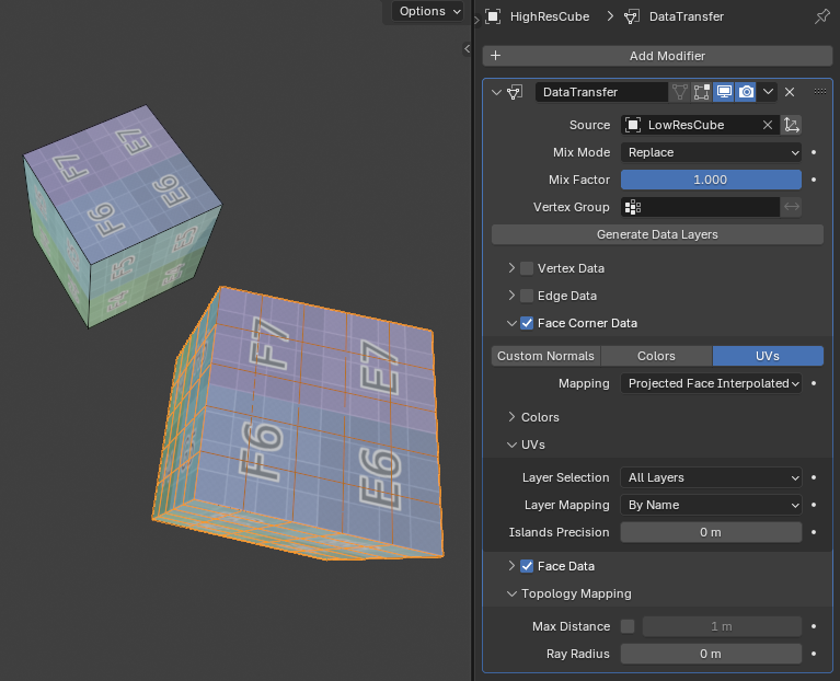

../../../_images/modeling_modifiers_modify_data-transfer_example.png
Transferència d’un mapa UV des d’una malla de baixa resolució a una d’alta resolució mitjançant interpolació.
