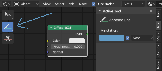

L’eina d’anotació està disponible en diversos editors. Es pot utilitzar per afegir notes a objectes 3D o configuracions de nodes. La fletxa de la pantallada de sota és una anotació.
../_images/interface_annotate-tool_node-editor.png
Eina d’anotacions en un editor de nodes.
