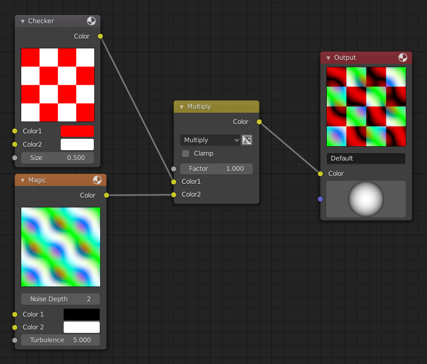

L’Editor de Nodes textura permet crear textures a mida combinant colors, patrons procedimentals i imatges de diverses maneres. Això és un avenç amb relació a les textures integrades, on es podia seleccionar un tipus d’una llista i poca cosa més.

Textures combinades basades en nodes.¶
