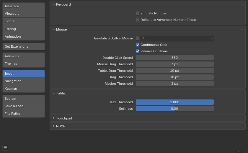

Ingressió (input)
A les Preferències d’ingressió, podeu personalitzar com reacciona el Blender al ratolí i al teclat, així com definir el vostre propi teclari.
../../_images/editors_preferences_section_input.webp
