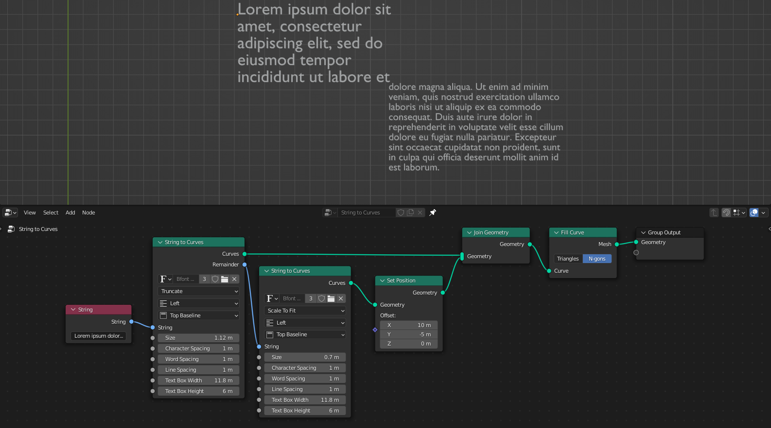

Exemples
../../../../_images/modeling_geometry-nodes_text_string-to-curves_example.png
El node es pot utilitzar per fer quadres de text desbordants. Aquí, el text que no s’ajusti al quadre de text de mida fixa del primer node es passa a un node a part Cadena a corbes i després s’escala amb el node Escalar fins encaixar.
